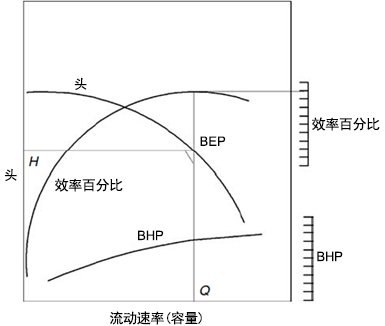

由于泵设计为在给定的流动速率下产生压力,因此泵的性能曲线可提供该泵的非常重要的特性。性能曲线是一种泵所产生的压力随流动速率变化情况的图形表示。其他参数(例如效率、净正吸入压头和马力)也会作为泵性能曲线的一部分以图形方式显示。离心泵的特征曲线取决于泵叶轮的直径以及泵工作时的每分钟转速 (RPM)。泵制造商会提供每个叶轮大小在每个建议 RPM 下的单独泵特征曲线。
图 1。离心泵的常规性能曲线。(图来自 Menon, E. Shashi。(2005 年),管道计算手册,McGraw-Hill, Inc.)
离心泵的性能曲线包括压头与体积流动速率的关系、效率与体积流动速率的关系和制动马力 (BHP) 与体积流动速率的关系。处理离心泵时,将在压力首选项中使用“压头”项。“压头”的单位为米。
图 1 中离心泵特征曲线的压头对流动速率表明,越低的流动速率产生的输送压力越高。通常,最大压头或压力出现在泵的流动速率为零的情况下。这被称为“关闭压头”,该压头会在流动速率上升时下降。
