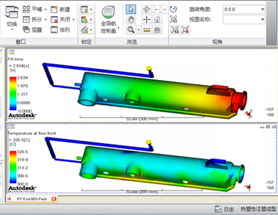

“模型视图”窗格中,可以查看方案的组件(如模型或结果)并与它们交互。在单个方案中,可以将“模型视图”窗格拆分为一部分、两部分或四部分,以便同时显示同一模型的不同结果。也可以一次查看多个方案,这使您可以比较不同方案的结果。
查看一个方案中的多个结果
拆分”命令将“模型视图”窗格拆分为不同的面板,以便您可以同时查看同一个方案中的不同结果。每个结果的名称将显示在每个面板的左上角中。
拆分窗口
要拆分窗口,请单击 “视图”选项卡 >“窗口”面板 >“拆分”),然后选择相应的选项:
要取消拆分,请双击面板之间的边框,或者将它拖到“模型视图”窗格的边缘。
