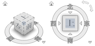

ViewCube 工具是一个能够持久保留,既可单击又可拖放的界面,用于在模型的标准视图和等角视图之间进行切换。
ViewCube 工具显示后,将在窗口一角以不活动状态显示在模型上方。ViewCube 工具在视图发生更改时可提供有关模型当前视点的直观反映。将光标放置在 ViewCube 工具上后,ViewCube 将变为活动状态。可以拖动或单击 ViewCube,来切换到可用预设视图之一、滚动当前视图或更改为模型的主视图。

使用指南针
指南针显示在 ViewCube 工具下方,用于指示为模型定义的北向。 可以单击指南针上的方向字母以旋转模型,也可以单击并拖动其中一个方向字母或指南针圆环以交互方式围绕轴心点旋转模型。
