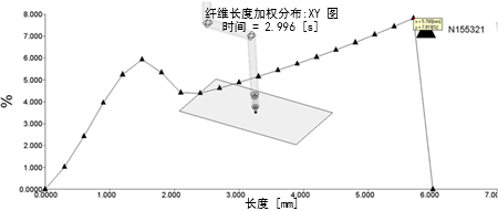

纤维长度加权分布结果
“纤维长度加权分布”结果显示根据纤维长度加权的纤维分布。
此结果会通过包含“填充”或“填充 + 保压”分析的分析在指定的节点处生成,并受以下网格类型支持:
注意:确保已正确设置分析,并已选择所需节点。
在以下情况下,将生成“纤维长度加权分布”结果
使用此结果
对于 dual domain 和中性面模型,将显示厚度方向上纤维长度的平均分布。这是时间序列结果,因此可显示整个时间范围内的纤维长度变化。
对于 3D 模型,将显示每个节点处纤维长度的分布。可为此结果指定节点,以针对该节点对此结果绘图。此图形仅在最后的时间段内显示。
若要将“纤维长度加权分布”结果添加到显示,请单击 “结果”选项卡 >“图形”面板 >“新建图形”)。在“结果选择”选项卡中,从可用结果列表中选择“纤维长度加权分布”,然后选择要显示的“XY 图”类型。
