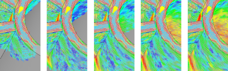

图 1 随时间变化的中间纤维取向张量
图 1 显示了蓝色(低概率)张量的增加和减少,此图说明了纤维取向张量结果随注射周期的变化情况。

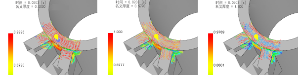

图 2 厚度方向上的中间纤维取向
图 2 从左到右显示了从零件中间到表面的纤维取向张量,用于 Dual Domain 分析。

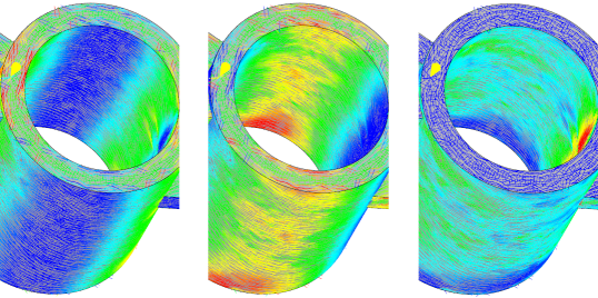

图 3 中间纤维取向结果 - 主方向
第二和第三主方向基于并垂直于第一主方向。它们的值也表示其各自方向上纤维定向的几率。
由于这是概率结果,因此所有三个主方向上的几率之和等于 1。
