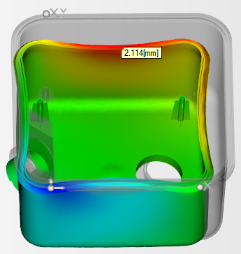

命令 “结果”选项卡 >“检查”面板 >“检查”)用于确定模型上特定位置处的变形。下图显示零件上选定位置处的变形。
图 1 检查零件的值
“检查”命令选项用于打开“变形查询”对话框,该对话框将针对所选节点提供信息的受控关键点。选定两个节点后,将估算其之间距离。
通常,您希望对不同方案的结果进行比较。当比较不同方案之间的结果时,请确保使用相同的节点编号。一旦确定节点编号,可以手动输入它们,以确保您具有一致的结果。
根据要调查的问题,您可能需要查看变形量或某一方向。例如,如果已设置锚系统来查看平行度,您可能需要查看 Z 方向以确定节点位置是在公差范围内还是超出公差。
