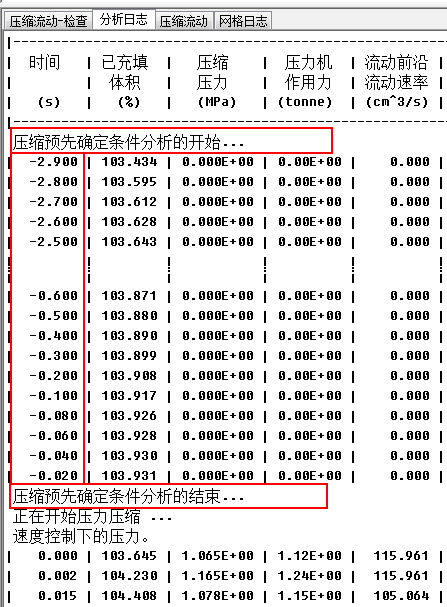

对于大多数反应成型工艺而言,预先确定条件分析的计算结果显示了在预先确定条件结束时的平均温度和固化。对于反应压缩成型,预先确定条件分析结果显示了在预先确定条件阶段温度和固化如何变化。
在日志文件中,分析的预先确定条件阶段会按从 -(延迟时间)到 0 的负数进行显示。
图 1:分析日志部分,显示了预先确定条件分析结果
要了解预先确定条件结束时的温度和固化度,请查看“温度”结果和“节点处转换”结果的第一个步长。对应于预先确定条件结束时的结果是在时间 = 0 或接近时间 = 0。
