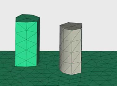

拉伸命令可将选择的三角形移动到新位置。它还可以通过三角形的线性管将置换三角形连接到网格的其余部分。使用此工具可创建形体或新实体。
要访问此面板,请单击 “网格”选项卡 >“网格编辑”面板 >“高级”>“拉伸”)。
  1. 单击 “网格”选项卡 >“选择”面板 >“选择面向着屏幕的实体”)仅拉伸模型的一侧。
  2. 单击“选择基准三角形”,并选择要基于其原始位置应用拉伸距离的表面网格单元。沿表面平均法线方向应用该距离。所有三角形将朝一个方向移动。
  3. 单击“距原始位置的距离”,然后输入拉伸距离(垂直于表面)。输入正数可以向外移动选定单元,输入负数可以向内移动它们。
  4. 单击“应用”。
