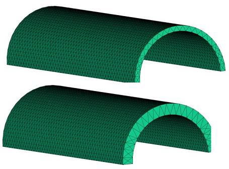

使用偏移命令向曲面网格单元应用距离其原始位置的偏移,并以曲面法线为方向。
使用“偏移”命令时,还可以更改周围的区域以平滑两个表面之间的过渡。使用该工具,可以尝试形体的新标注或厚度并测试对结果的影响。

图 1:弯曲面的厚度更改
