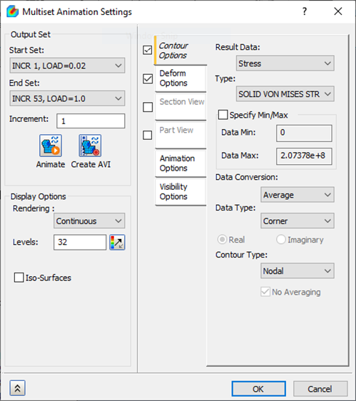

- 可以对跟随冲床和模具形状的板材制作冲孔动画。
- 在“结果”上单击鼠标右键,然后选择“多集动画设置”。将“结束集”更改为最后一步。选择“SOLID VON MISES STRESS”,然后在“动画选项”中将“延迟”更改为“100”。确保选中“变形选项”和“轮廓选项”,并将“变形比例”设置为“实际”。
- 单击
“制作动画”按钮。这将加载动画。
- 单击“可见性选项”部分中的“全部隐藏”按钮。
- 可能需要放大到更局部的视图,才能看到实体接触。
- 要将动画保存为 AVI 文件,单击“创建 AVI”按钮。将文件命名为“PunchDieAnimation”,然后单击“保存”。
- 单击“确定”,以退出“动画设置”。
