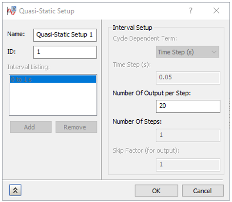

在“部件”树中的“子工况 1”下,在
“准静态设置 1”
“编辑”
上单击鼠标右键,然后设置以下值:
时间步数:
20
单击
“确定”
关闭对话框。

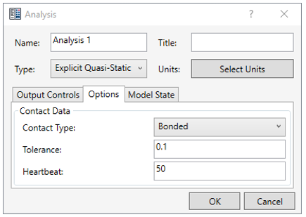

在
“部件”
树的顶部,在
“分析 1”
“编辑”
上单击鼠标右键。
在
“分析”
对话框中,单击
“选项”
选项卡,然后在
“显式准静态步”
下,确保
“心跳”
值为 50。
单击
“确定”
关闭对话框。
