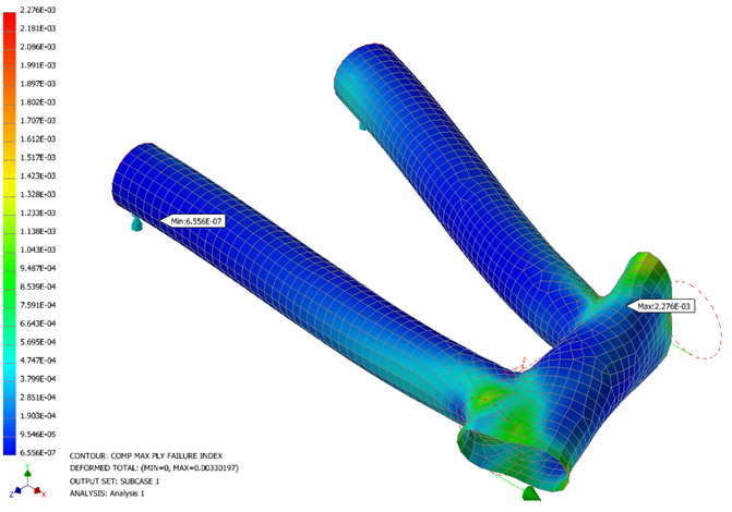

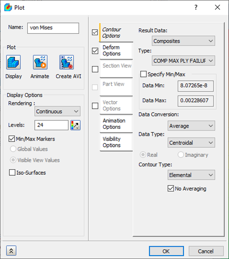

  1. “结果”下的“Von Mises”上单击鼠标右键,然后选择“编辑”
  2. “轮廓选项”选项卡上,为“结果数据”选择“复合材料”,然后在“类型”下选择“COMP MAX PLY FAILURE INDEX”。确保选中“变形选项”“轮廓选项”
  3. “数据类型”更改为“质心”、将“轮廓类型”更改为“单元”,并选中“不进行平均”复选框。
  4. “显示选项”下,取消选中“最小/最大标记”
  5. 单击“显示”
  6. 单击“确定”
    此结果输出矢量显示每个单元上出现的最大失效指数(使用“斜坡”复合失效理论计算)。当失效指数超过 1.0 时,预计第一层将失效,这意味着至少有一层已失效。当失效指数小于 1.0 时,预计没有失效发生。

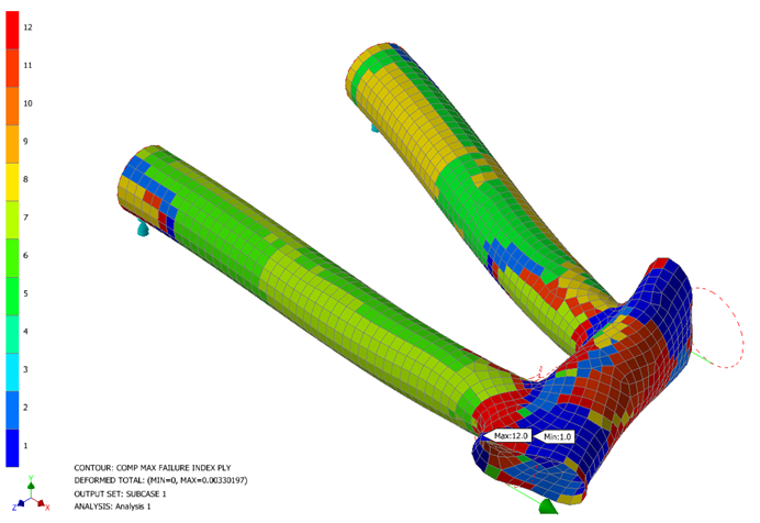

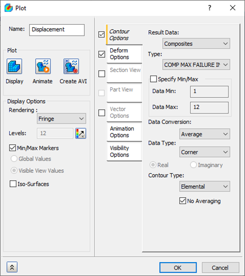

  7. “位移”上单击鼠标右键,然后选择“编辑”
  8. “结果数据”更改为“复合材料”,并将“类型”更改为“COMP MAX FAILURE INDEX PLY”
  9. “显示选项渲染”下,将“渲染”更改为“镶边”、确保将“级别”设置为“12”,并取消选中“最小/最大标记”
  10. 单击“显示”
  11. 单击“确定”
    COMP MAX FAILURE INDEX PLY 表示哪一层最严重且具有最高失效指数。

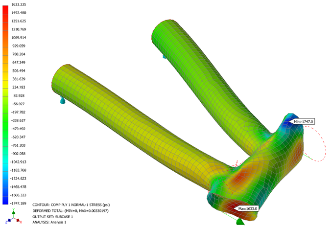

  12. “位移”上单击鼠标右键,然后选择“编辑”
  13. “类型”更改为“COMP PLY 1 NORMAL-1 STRESS”
  14. “显示选项渲染”下,确保将“级别”设置为“24”并将“渲染”设置为“连续”
  15. 单击“显示”
  16. 单击“确定”
    COMP PLY 1 NORMAL–1 STRESS 是沿着层 1 的纤维方向的应力。COMP PLY 1 NORMAL-2 STRESS 是沿着层 1 的横切纤维方向的应力。
