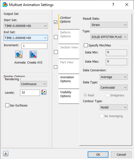

  1. “部件”树中,在“结果” > “多集动画设置”上单击鼠标右键。

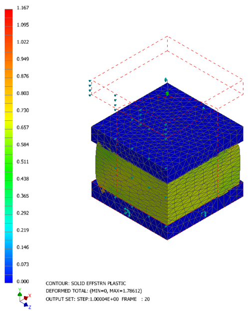

  2. “开始集”选择“TIME:0.000000e+00”,为“结束集”选择在载荷的“瞬态表数据”中设置的 1 秒周期结束附近的时间值,例如“TIME: 1.00004E+00”,如上所示。
  3. “轮廓选项”选项卡上,将“结果数据”设置为“应变”,将“类型”设置为“SOLID EFFSTRN PLASTIC”
  4. “变形选项”选项卡上,将“变形比例”设置为“实际”
  5. 要运行动画,请单击“动画”。要停止动画,请再次单击“动画”
    请注意,钢坯外侧凸出,因为在压缩之前,垂直边延伸到形状的红色虚线之外。

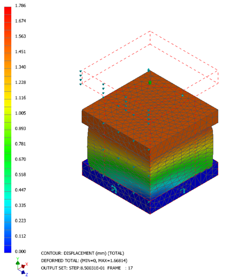

  6. 对于测试的其他视图,在“多集动画设置”对话框的“轮廓选项”选项卡上,将“结果数据”设置为“位移”,将“类型”设置为“总计”,然后再次运行动画。
