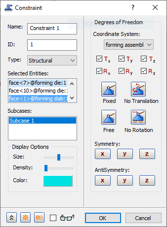

  1. 在树视图中,在“子工况 1”下的“约束”上单击鼠标右键,然后选择“新建”
  2. 选择模具的所有侧面(接触面除外),同时选择板坯末端面,如下图所示。单击“固定”按钮。
  3. 确保“子工况 1”“子工况”列表中处于选中状态。
  4. 单击 “新建”按钮。
  5. 将颜色更改为“棕色”

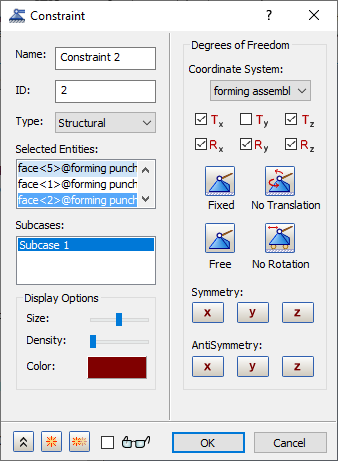

  6. 选择冲压模型除接触面之外的所有侧面。单击“固定”按钮,然后取消选中“Ty”,如下图所示。
  7. 单击 “新建”按钮。
  8. 将颜色更改为“黄色”

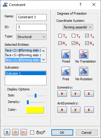

  9. 选择板坏模型除固定端之外的所有面。取消选中“Tx”“Ty”,如下图所示。
  10. 单击 “新建”按钮。

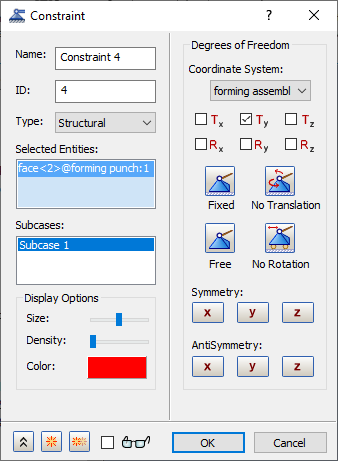

  12. 选择冲压模型的底面。单击“自由”按钮,然后选择“Ty”,如下图所示。
  13. 单击“确定”,以创建强制位移载荷在 Y 方向上的约束。

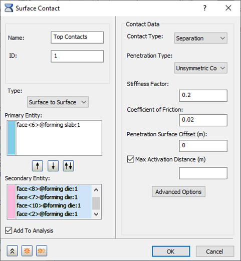

  1. “模型”树中,在“表面接触”上单击鼠标右键,然后选择“新建”
  2. “名称”更改为“顶部接触”
  3. “主实体”框内单击,然后拾取板坯的顶部表面作为“主实体”表面。
  4. “次实体”框内单击,然后选择模具的接触面,如下图所示。
  5. 确保“添加到分析”处于选中状态,在“接触数据”中,“渗透类型”“不对称接触”
  6. “刚度因子”输入“0.2”,为“摩擦系数”输入“0.02”

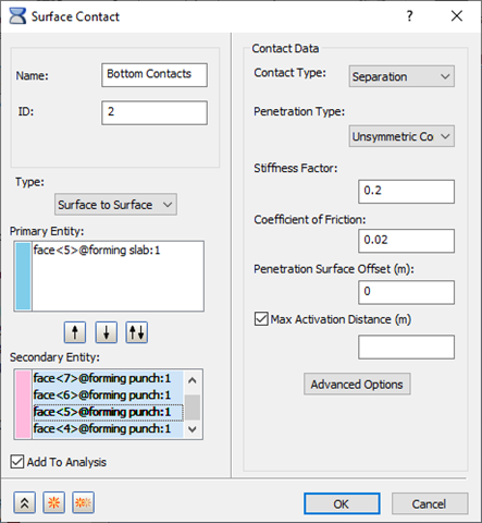

  7. 单击 “复制”按钮,然后将“名称”更改为“底部接触”
  8. 清除所有实体,然后重新选择“主实体”作为板坯的底部表面,选择“次实体”作为冲床模型的所有接触面,如下图所示。确认“穿透类型”“刚度因子”“摩擦系数”的值与用于“顶部接触”的值相同。
  9. 单击“确定”以创建表面接触。
