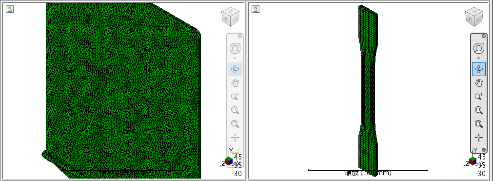

显示“零件映射”对话框后,找到
plaque.sdy
文件。选定后,您可以预览可用于验证是否选择了正确零件的斑块。单击
“继续”
找到
coupon.nas
文件。单击“
确定
