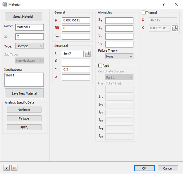

- 在“模型”树中,在“材料”上单击鼠标右键,然后选择“新建”。
- 将“名称”更改为“钢材”。
- 在“结构”组中,在“E”输入框中输入“30E6”,在ν“(nu)”输入框中输入“0.3”。
- 单击“确定”。

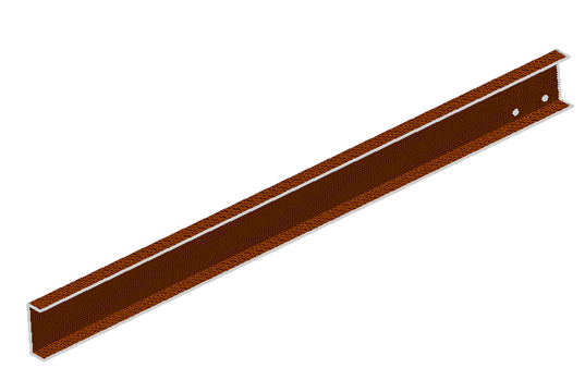

- 在“网格模型”上单击鼠标右键,然后选择“编辑”。
- 将“单元大小”更改为“0.15”。
- 单击“生成网格”,然后单击“确定”。模型应如下所示。

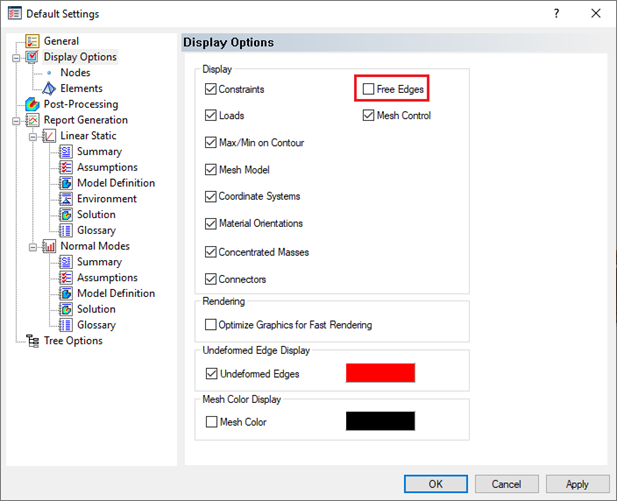

要移除白色边,请转到“默认设置”
、“显示选项”,然后取消选中“自由边”。
