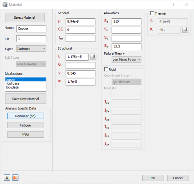

定义材料的步骤
  1. “模型”树中,在 “材料” > “新建”上单击鼠标右键。
  2. “材料”对话框中,单击“选择材料”。“材料数据库”对话框将显示一些可用的材料库。
  3. 展开“Autodesk 材料库”、选择“铜”,然后单击“确定”。此材料将被选择用于钢坯。
  4. 单击“非线性”按钮,然后在“非线性材料数据”对话框中选择“弹塑性(双线性)”。在此对话框中单击“确定”,然后单击“确定”以关闭“材料”对话框。
  5. 在“模型”树中,在“材料” > “新建”上单击鼠标右键。
  6. “材料”对话框中,单击“选择材料”、展开“Autodesk 材料库”、选择“合金钢”,然后在“材料”对话框中将其重命名为“合金钢_底座刚性”
  7. “材料”对话框的第三列中,选择“刚性”。执行此操作会告知分析代码将底板零件视为刚体。该代码将计算零件的质心和惯性特性。
  8. “材料”对话框的左下角,单击“复制” 按钮。“合金钢_刚性底座”材料已添加到模型,并且“材料”对话框将保持打开状态以定义第三种材料。
  9. 单击“选择材料”、展开“Autodesk 材料库”,然后再次选择“合金钢”
  10. “材料”对话框中,将该材料重命名为“合金钢_顶板”,然后取消选择“刚性”选项。
  11. 单击“确定”关闭对话框。

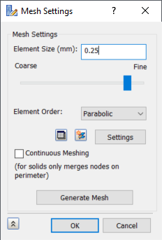

对模型进行网格划分
  1. “部件”树中,在“网格模型” > “编辑”上单击鼠标右键。
  2. 在“网格设置”对话框中,将“单元大小”设置为“0.25 毫米”、将“单元顺序”设置为“抛物线”、取消选择“连续网格生成”,然后单击“生成网格”以生成网格。
  3. 单击“确定”关闭对话框。
