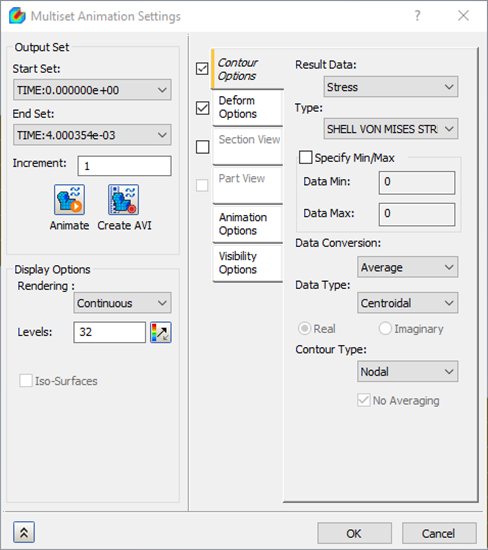

在此示例中,您将动画演示结果以查看悬臂梁的振动。
在
“结果”
“多集动画设置”
上单击鼠标右键。
为
“开始集”
选择“时间:0.000000e+00”,为
“结束集”
选择较高值之一(例如“时间:4.000812e-03”)。
在
“轮廓选项”
选项卡中,将
“结果数据”
设置为“应力”,将“
类型”
设置为“SHELL VON MISES STRESS”。
单击“动画”
按钮以查看多集动画。要停止动画,请再次单击“动画”。
