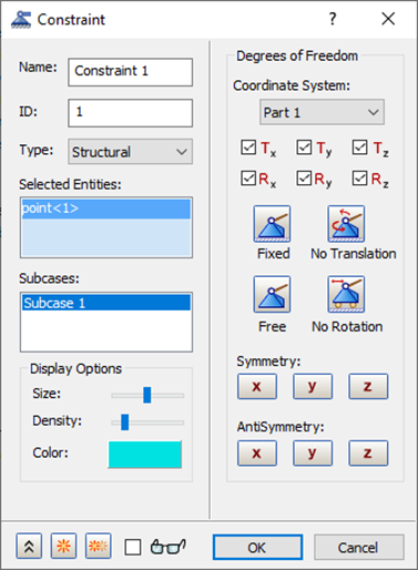

应用约束
  1. 在树视图中,在“约束”上单击鼠标右键,然后选择 “新建”
  2. 在模型的基底上选择要在所有 6 个自由度上进行固定的点。
    此版本不支持三维草图点。目前,可以使用三维线草图线段将端点选作三维草图点。
  3. 单击“确定”以接受固定约束设置。

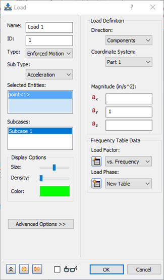

应用载荷
  1. “载荷”上单击鼠标右键,然后选择“新建”
  2. “类型”下拉菜单中选择“强制运动”,并在“子类型”下拉菜单中选择“加速度”
  3. 单击结构基底中受到约束的点。
  4. “载荷定义”下的“ay框中键入“1.0”

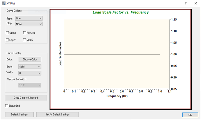

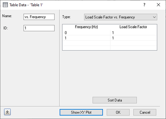

  5. “频率表数据”部分下面,单击“载荷因子”下拉菜单旁边的 “新表”按钮。
  6. 通过在单元格中双击来按如下所示定义表。请注意值沿着所关注的频率。将“名称”更改为“与频率”
  7. 从下拉菜单中选择“载荷比例因子与频率”
  8. 单击“显示 XY 图”按钮以查看 XY 图。它应如下所示。
  9. “XY 图”对话框上,单击“确定”
  10. “表数据 – 表 1”对话框上,单击“确定”
  11. “载荷”对话框上,单击“确定”
使用强制运动载荷(位移、速度和加速度)时,要强制的方向必须受到约束。这可能有点怪,但请记住,强制运动是约束运动。

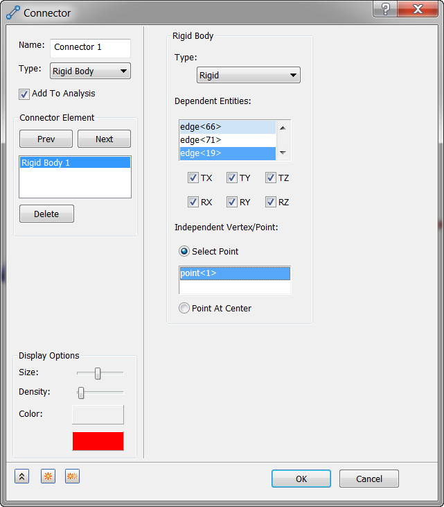

定义刚性单元
  1. “模型”树中,在“连接器”上单击鼠标右键,然后选择“新建”
  2. “类型”下拉菜单中,选择“刚体”
  3. 单击“独立顶点/点”以将其激活,然后单击已为其定义约束和载荷的相同草图点;对于“相关实体”,单击支架底部周围的四条边。
  4. 单击“确定”以接受更改。模型应如下所示。

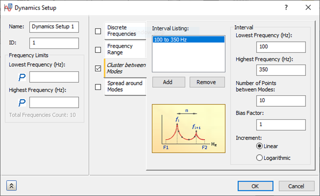

定义动力学设置
对于模态频率响应解决方案,动力学设置选项略有不同。在这个特定分析中,您将仅对结构作用于频率相关载荷的第一个挠曲模式感兴趣。
  1. 在树视图中,在“动力学设置 1”上单击鼠标右键,然后选择“编辑”
  2. 单击“在模态之间聚拢”复选框,然后选择“增量”下的“线性”
  3. “最低频率”输入“100.0”,为“最高频率”输入“350.0”
  4. “模态之间的点数”中,输入“10”
  5. “偏移因子”应设置为默认值“1”
  6. 单击“确定”以接受更改。

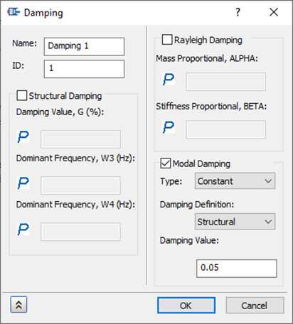

定义阻尼
  1. 在树视图中,在“阻尼 1” > “编辑”上单击鼠标右键。
  2. 取消选中“结构阻尼”(如果它在默认情况下处于选中状态)。
  3. 选中“模态阻尼”复选框,从“模态阻尼”下的“类型”下拉菜单中选择“恒定”
  4. “阻尼定义”下拉菜单中选择“结构”
  5. “阻尼值”输入“0.05”
  6. 单击“确定”以接受更改。
