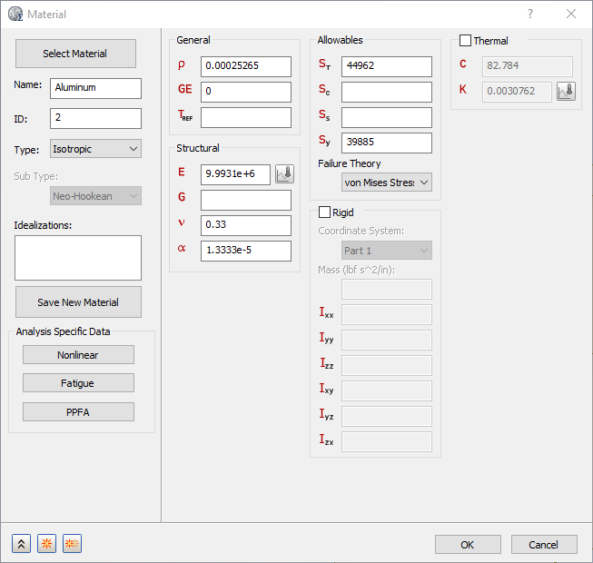

定义材料属性
在
“模型”
树中,在
“材料”
“新建”
上单击鼠标右键。
在
“材料”
对话框中,单击
“选择材料”
展开
“Inventor 材料库”
、选择
“铝”
,然后单击
“确定”

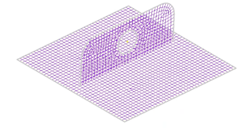

定义网格
在
“网格模型”
“编辑”
上单击鼠标右键。
在
“单元大小”
字段中,输
“0.3”
选择
“连续网格划分”
,然后单击“确定”。
生成网格后,模型应如下图所示,即使您为网格选择了不同的颜色也是如此。
