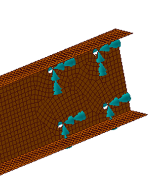

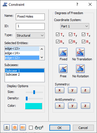

  2. 单击“确定”以创建新的空白子工况。
  3. 在树视图中,在“约束”上单击鼠标右键,然后选择“新建”
  4. “名称”更改为“固定孔”,然后选择在梁的右端定义孔的曲线。
  5. “子工况”列表中单击“子工况 1”“子工况 2”。这会将此约束同时添加到两个子工况。

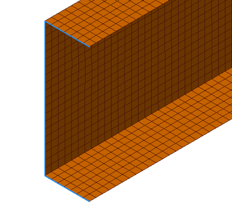

  9. 选择梁上与带孔一侧相对的三条边。
  10. 单击 “自由”按钮,然后选择“Ty”以将通道固定在强制 Y 方向。

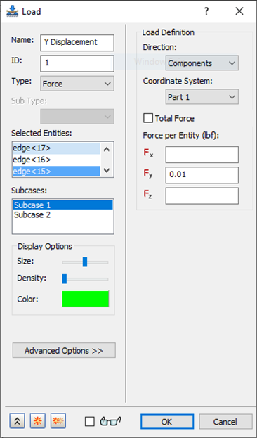

  16. “载荷”上单击鼠标右键,然后选择“新建”
  17. “名称”更改为“Y 位移”
  18. “类型”下拉菜单更改为“强制运动”,并确保将“子类型”设置为“位移”
  19. 此外,确保在“子工况”列表中选中“子工况 1”

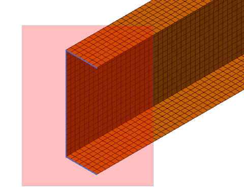

  20. “选定的实体”框中单击鼠标右键,然后选中“选择边”

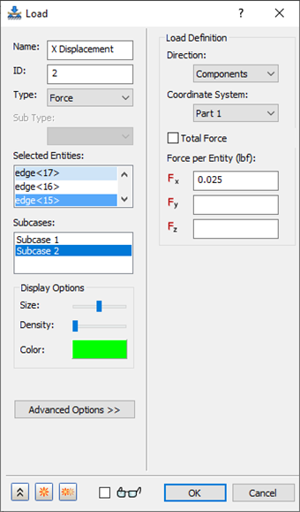

  21. 使用框选择方法选择梁上与带孔一侧相对的三条边。这将仅选择这些边。
  22. “载荷定义”下的“Ty”输入框中,输入“0.01”
  23. 单击“复制”按钮。
  24. “名称”更改为“X 位移”
  25. 此外,确保在“子工况”列表中选中“子工况 2”
  26. 将复制相同的三条边(即,梁上与带孔一侧相对的三条边)。将显示之前的载荷和载荷符号(箭头)。通过在“Tx”输入框中输入“0.025”,来更改“载荷定义”下的“幅值”
