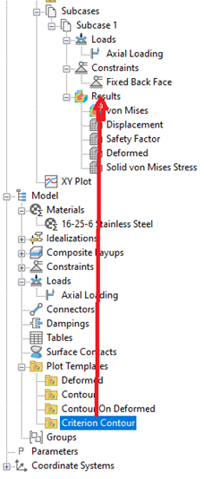

从树的
“图模板”
部分,将
“标准轮廓”
模板拖放到
“结果”
上,如下图所示。
该模板将放置在
“子工况 1”
下的
“结果”
底部。
