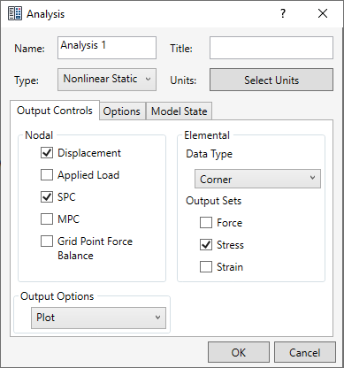

在
“分析 1”
上单击鼠标右键,然后选择
“编辑”
将
“类型”
更改为
“非线性静态”
在
“选项”
选项卡上,确保为
“大位移”
选择
“启用”
单击
“确定”
