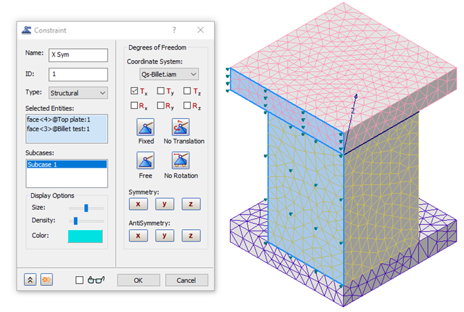

  1. “部件”树中的“子工况 1”下,在“约束” > “新建”上单击鼠标右键。如果“子工况 1”不存在,请在“子工况” > “新建”上单击鼠标右键以创建它。
  2. 选择与底座对齐并垂直于 X 轴的顶板和钢坯上的垂直面,如图所示。
  3. “约束”对话框的“自由度”下,选择“Tx”以在 X 方向上约束两个面。将约束的名称更改为“X 对称”
  4. 在对话框的左下角,单击“创建重复项” 以保存 X 对称,并保持该对话框处于打开状态以创建另一个约束。

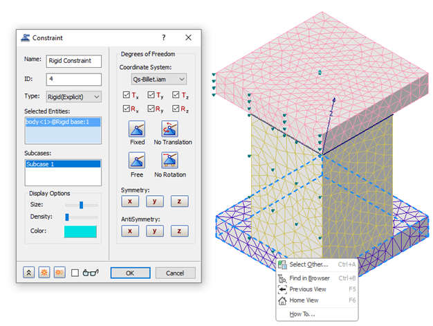

  10. “子工况 1”下,在“约束” > “新建”上单击鼠标右键、将“名称”更改为“刚性约束”,然后将“类型”更改为“刚性(显式)”
  11. 将光标悬停在底部“刚性板”上,然后依次单击“选择其他” > “实体1”
    请注意,所有六个自由度均已选中。
