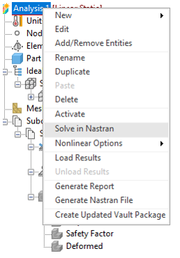

- 在树中的“线性静力分析”上单击鼠标右键,然后选择“在 Nastran 中求解”。
- 此选项会运行模型并保存分析。
- Autodesk Nastran 会为模型求解,并在 Autodesk Nastran In-CAD 的“Autodesk Nastran 输出”窗口中显示进度。
- 求解完成后,将弹出如下所示的消息。单击“确定”。

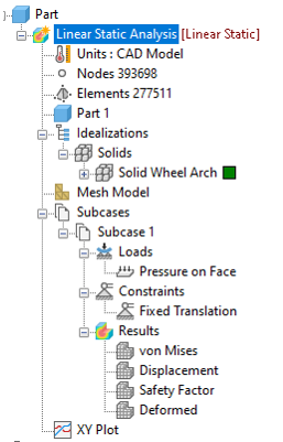

为模型求解后,结果会自动载入到 Autodesk Nastran In-CAD 中。在求解完成后,Inventor Nastran 会将四个不同的轮廓图放置于“子工况 1”下的“结果”节点中。这些图有默认轮廓样板设置,位于树视图底部的“图样板”下。其中的每一个样板都可以拖放到子工况中,以创建新的轮廓图。可以在样板上单击鼠标右键以编辑设置。
在载入结果后,树视图将如下所示:

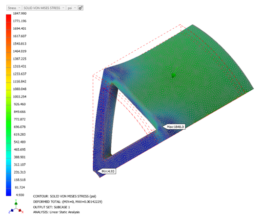

- 双击“子工况 1”下的“von Mises”图。这将显示变形几何图形上的 von Mises 应力轮廓。
- 同样,还可以可视化其他结果,如“位移”、“应变”等。
