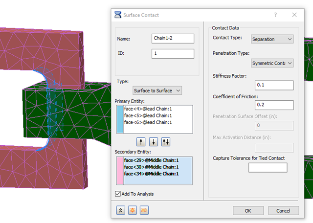

  1. 在“模型”树中,在“表面接触” > “新建”上单击鼠标右键。
  2. 在“表面接触”对话框中,设置以下值:
    • 名称:链 1-2
    • 接触类型:分离
    • 穿透类型:对称接触
    • 刚度系数:0.1
    • 摩擦系数:0.2
  3. 对于“主实体”,选择三个内面(两个曲面和一个平面,位于“引导链”的后面)。对于“次实体”,选择三个内面(两个曲面和一个平面,位于“中间链”的前面)。

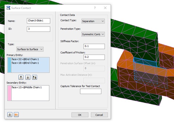

  6. 单击“复制”按钮、删除所有主实体和次实体,然后将新接触命名为“Chain3-Side1”。对于“主实体”,选择“末端链”前面内侧的两个面、左侧的平面和位于其前面的曲面。对于“次实体”,选择“中间链”左侧的接触平面。
  7. 按“复制”,删除实体,然后在“末端链”和“中间链”之间的链接另一侧创建类似的接触“Chain3-Side2”。重复上述过程,为“中间链”和“引导链”之间的链接创建接触(即“Chain2-Side1”和“Chain2-Side2”)。在每种情况下,后链接内部有两个主实体,而前链接外部有一个次实体。
