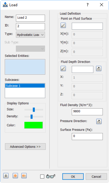

如果将“类型”设置为“静水载荷”,对话框将如下所示。

应用静水载荷的步骤
  1. “载荷”类型设置为“静水载荷”,然后选择该载荷要应用到的表面。
  2. “流体密度”字段中,指定影响压力的流体的重力密度。
  3. 指定流体顶部的点,方法是在模型中选择实体,或使用“流体表面上的点”部分中的“X”、“Y”和“Z”字段。仅低于此点的单元才会承受到静水压力。
  4. 静水压力可以沿任何方向增加。定义流体深度方向,方法是在模型中选择实体,或使用“流体深度方向”部分中的“X”、“Y”和“Z”字段。
    “表面压力”部分定义流体顶部的压力,例如部分装有液体的压力容器。流体表面以上的压力等于表面压力。流体表面以下的压力等于表面压力加上静水压力。
