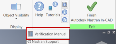

如果Autodesk Inventor Nastran ribbon功能区不可见,请转到“环境”选项卡,然后在“开始”面板中单击 Autodesk Inventor Nastran()。此时将显示Autodesk Inventor Nastran ribbon功能区选项卡。
展开“Nastran 支持”面板,然后单击“校验手册”打开此文档,这是一个 PDF 文件。
