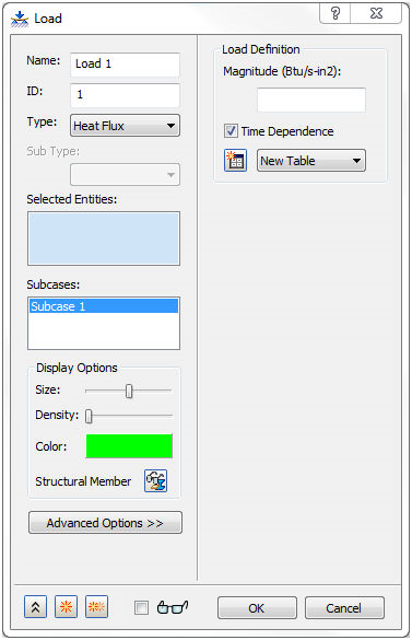

如果将“类型”设置为“热通量”,则对话框将如下所示。
热通量可应用于曲线和曲面。当应用于曲线时,值输入将成为节点热输入。但是,载荷定义中的单位不会发生更改。
仅当分析类型为传热分析(线性稳态传热、非线性稳态传热或非线性瞬态传热)时,才能将热通量载荷放置到子工况中。
仅当分析类型设置为“非线性瞬态传热”时,才能激活时间相关性。
热通量可具有可变载荷定义以及自定义显示属性,例如颜色、大小和密度。
