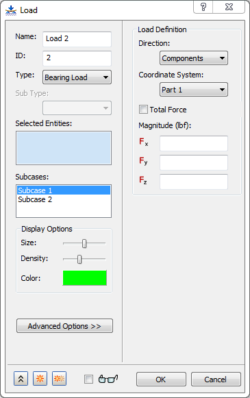

如果将“类型”设置为“轴承载荷”,对话框将如下所示。

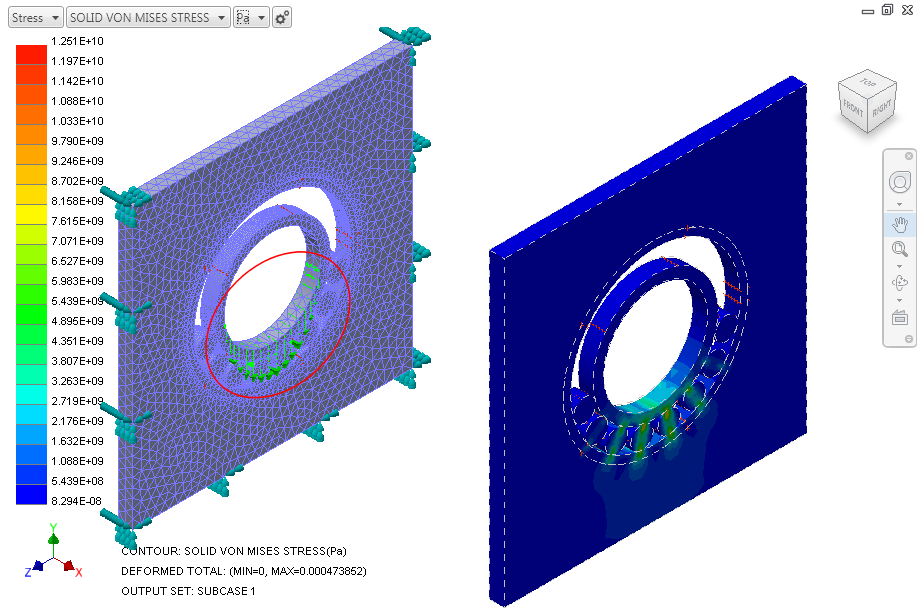

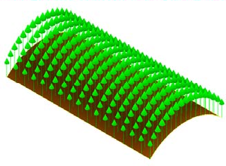

轴承载荷表示分布在轴与轴承或套筒之间的接触区域的典型压缩载荷。
只能在圆柱表面上应用轴承载荷。该表面可以是圆柱的任何部分,而不必是完整的 360° 圆柱。此外,该表面可以属于基于 CAD 的模型或手动构建的结构化网格。
完整 (360°) 圆柱表面上的轴承载荷 一半 (180°) 圆柱表面上的轴承载荷 <180° 圆柱表面上的轴承载荷
