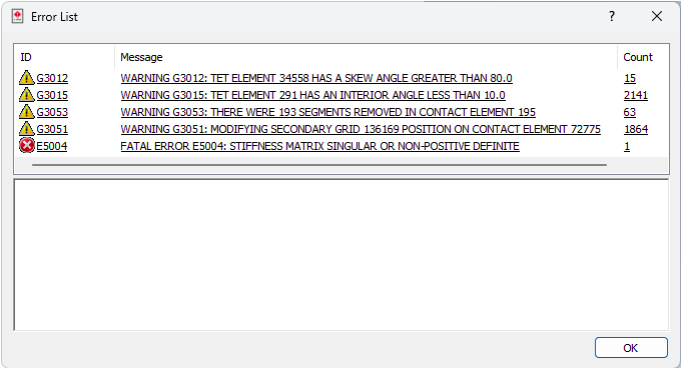

在分析求解后,使用“错误列表”查看所有错误和/或警告。可以从 Inventor Nastran 功能区上的“求解”面板访问“错误列表”。
也可以直接从“求解完成”对话框访问它。
以下对话框即会打开:

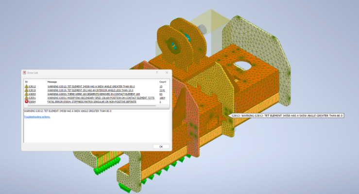

分析完成后,无论是否有错误和警告,都可以通过单击“查看警告”或“查看错误”从“求解完成”对话框启动“错误列表”对话框。这将提供求解过程中出现的警告和错误的列表。单击这些警告和错误,可以访问底部有关该问题的更详细信息。此外,还提供了有关如何解决其中某些问题的指导。
对于可能与模型的 CAD 或 FEA 实体相关的警告,它们将在画布上亮显,并带有工具提示。双击错误或警告将转到联机帮助页面。
