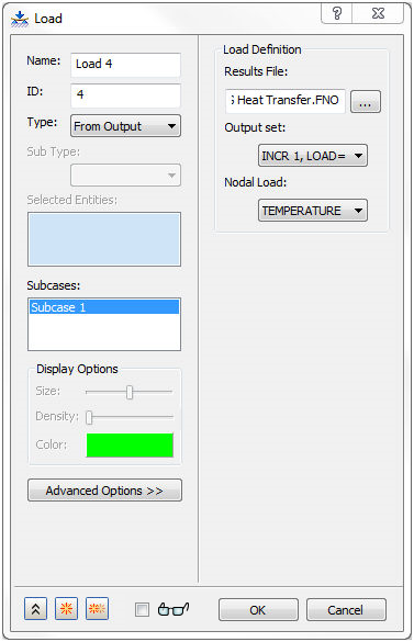

从输出
如果将“类型”设置为“从输出”,则对话框将如下所示。
“载荷定义”下,使用“浏览”按钮加载结果文件(*.FNO 或 *.CFDST),并使用当前加载的结果文件作为载荷的输入。使用“节点载荷”下拉列表选择 CFDST 文件的温度或压力,以及 FNO 文件的温度。可以选择要从中获取节点数据的输出集以及要添加载荷的子工况。来自于输出载荷的温度只能应用于结构分析。
高级选项(对于可变载荷定义)不会应用于此载荷类型。
使用此载荷类型的示例如,运行传热分析,然后将生成的温度分布应用于结构分析,以查看热膨胀效应。
