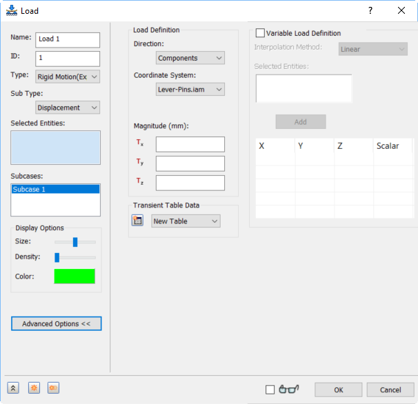

此载荷类型用于在刚体上强制执行随时间变化的位移和旋转。刚体上的恒定位移或旋转可以使用 SPCR 条目强制执行。
通常,不建议在时间为零时引入初始非零位移。Explicit 动力学分析中应用的即热非零边界条件将极强的冲击引入到模型中。如果置换的大小足够大,初始位移在第一次增量中将单元由内到外反转。
在实体理想化上应用刚体运动(显式)的步骤
  1. 从“载荷类型”菜单选择“刚体运动(显式)”。
  2. 将鼠标悬停在实体上,单击鼠标右键并选择“选择其他”。显示相关实体、面和边的列表。
  3. 选择要对其应用载荷的实体。
