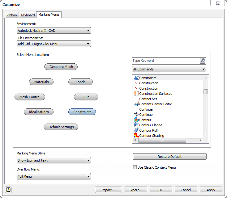

在“功能区”栏上单击鼠标右键,然后选择“自定义用户命令”
单击“自定义”对话框中的“标记菜单”选项卡可获取下方的图像。在这里,您可以更改菜单按钮的位置,也可以为“标记菜单”按钮分配其他命令。

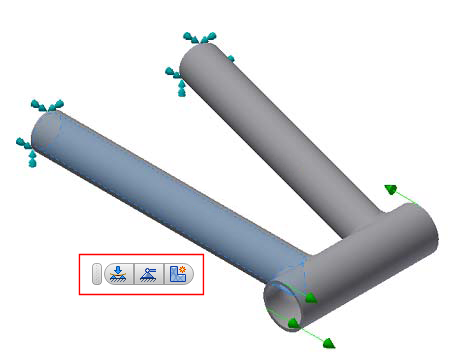

画布工具栏
在选中任意实体(草图、边、表面等)后,浮动工具栏便在画布中可用。借助此工具栏,您可以立即定义新的载荷、约束和网格控制,因为它会自动打开对应的对话框。
