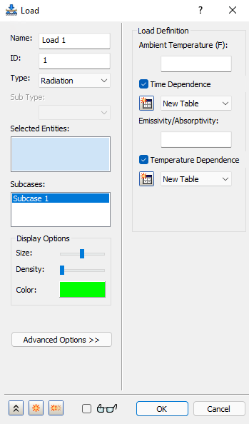

辐射
如果将“类型”设置为“辐射”,则对话框将如下所示。
辐射载荷可以应用于曲面和曲线。辐射载荷仅限应用于传热分析。支持辐射到开放环境,但不支持面对面辐射。辐射是非线性效应,要求使用非线性稳态或瞬态传热。如果用于线性稳态传热,则结果可能不正确。
选择“非线性瞬态传热”作为分析类型时,环境温度可以与时间相关。在非线性传热分析中,只有“辐射率”可以与温度相关。
辐射载荷可以具有自定义显示属性,例如颜色、大小和密度。
