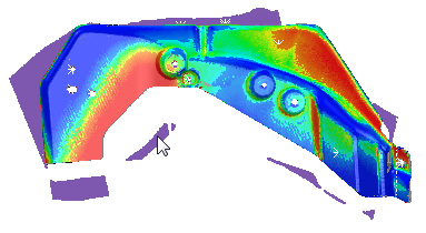

  2. 从上面查看点云时,请选择一个点,例如:
    平面将拟合到选定点,并且将选择该平面下的所有点。

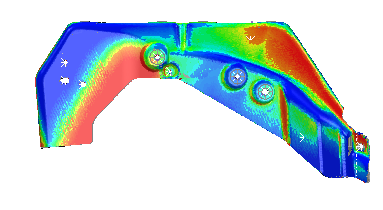

  3. 若要删除所选的点,请单击“点云”选项卡 >“编辑”面板 >“删除点”。
