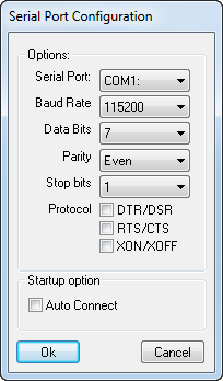

  4. 如果选定的协议需要其他配置信息,请单击“参数”以指定详细信息。
    此时将显示一个参数对话框。
  5. 指定协议的参数。
