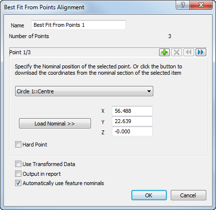

  1. 在检测次序中选择定义层。
  2. 单击“原点”选项卡 >“创建”面板 >“对齐定位”箭头 >“自点的最佳拟合对齐定位”。系统将显示“自点的最佳拟合对齐定位”对话框。
  3. 为路线输入名称。
  4. 在下拉列表中,选择包含第一个对齐定位点的项目。
    默认情况下,点的名义值坐标显示在“X”、“Y”和“Z”框中。若要手动输入每个点的名义值,请取消选中“自动使用特征名义值”复选框,然后键入坐标。
  5. 选中“实点”复选框,以定位错误为零的第一个点;取消选中该复选框可允许优化第一个点的坐标。
  6. 单击 指定下一点,然后从列表中选择第二个对齐定位点。
  7. 重复执行步骤 6 以选择对齐定位的第三个点。
  8. 如果要对对齐定位使用三个以上的点,请单击 以添加新点并重复执行步骤 5。可以添加所需数量的点。
    若要显示上一个点,请单击 。若要删除当前选定的点,请单击 。
  9. 如果对齐定位中使用的一个或多个特征是使用点云进行测量的,请在“参考对齐定位”列表中选择用于计算点云的测量值的对齐定位。
  10. 如果检测次序包含的构造特征使用由不同测量设备或在不同设备位置获取的测量值,请选中“使用变换后数据”复选框。这会将设备坐标转换为 CAD 坐标,以便所有计算都使用通用参考系统。
    如果检测中的所有坐标均通过一个测量设备在一个位置收集,或者检测次序不包含构造特征,则该复选框不起作用。
  11. 若要在报告中包含此项的详细信息,请选中“报告中输出”复选框。
  12. 单击“确定”关闭对话框并创建对齐定位项。
