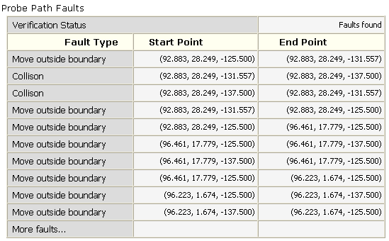

  2. 单击“信息”选项卡,然后显示“检测路径有误”。该区域会显示:
    • 项目的校准状态,例如“未效验”、“未知”、“发现错误”或“没发现错误”。
    • 任何错误的类型,例如“不良接触”、“移动超出边界”或“碰撞”。
    • 移动的开始和结束位置。
    例如:
针对每个项目最多可以报告十个错误。如果发现超过十个错误,该选项卡会显示“更多错误”,但不会显示详细信息。
