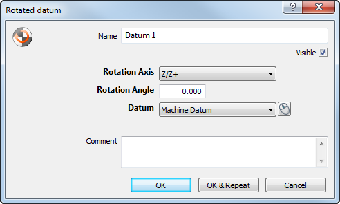

创建旋转基准的步骤
使用旋转基准项目可通过围绕某个现有基准的一个轴将其旋转指定的角度来创建基准。
若要创建旋转基准,请执行以下操作:
  1. 单击“对齐定位和基准”选项卡 >“基准”面板 >“旋转”。
  2. 输入项目的名称。该名称在检测次序、报告和信息选项卡中使用,并在参考其他项目中的项目时使用。
  3. 若要在 CAD 查看中显示基准,请选中“可见”复选框。
  4. 选择基准的“旋转轴”。
  5. 输入基准的“旋转角”。
  6. 在“基准”列表中,选择要旋转的基准。
    单击 以使用鼠标从 CAD 查看中选择项目。
  7. 在“注释”框中输入有关该项目的任何额外信息。
  8. 单击“确定”将项目添加到检测次序。
