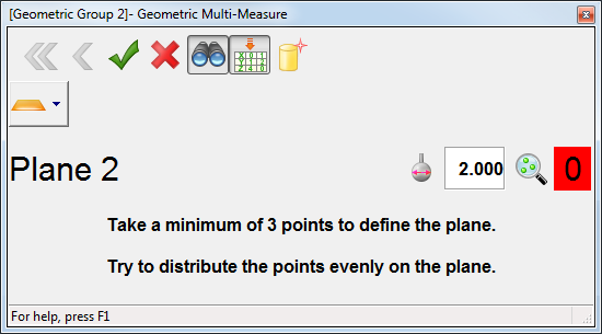

“几何多次测量”对话框使您可以探测零件上的多个特征,并自动通过测量值创建次序项。

  1. 打开几何组,然后单击“测量”选项卡 >“手动”面板 >“多次测量”。CAD 查看以全屏模式显示,并且“几何多次测量”对话框将显示。

  4. 单击项目选择按钮,然后选择要探测的项目类型。
  5. 若要测量 3D 特征,请按照对话框中的说明操作,然后单击 保存点。

    点计数器上的红色背景表示尚未探测计算特征尺寸所需的最小点数;绿色背景表示可以计算尺寸。
