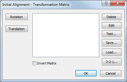

将测量设备的坐标系映射到 CAD 模型的坐标系。
“变换矩阵”对话框是一个常用对话框。选项会根据变换的使用方式而变化。
例如,“CAD - 变换矩阵”对话框会显示“镜像”和“缩放”按钮。“初始对齐定位 - 变换矩阵”对话框会显示“3-2-1”按钮。
该对话框可以包含以下选项:
例如,反转缩放为 2 且绕 X 轴旋转为 30 度的矩阵会生成绕 X 轴旋转 -30 度且缩放为 0.5 的矩阵。
在指定轴上旋转模型。
沿主轴移动模型。
按钮可反转轴值。
镜像模型。
增大或减小模型的大小。
例如,要使模型大小加倍,请输入 2。
按钮可将指定的“参数”更改为其倒数。
例如,“系数”为 4 将更改为 0.25。
