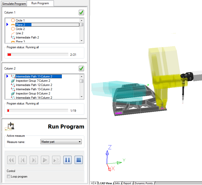

    “运行程序”选项卡显示检测次序中各个测量设备的进度,而 CAD 查看则显示所选测量设备的移动,以及每个测量设备的预测移动封套。例如:
  5. 如果预测带重叠,则系统会显示一条警告消息,指明测头可能发生碰撞,并且检测会停止。在重新开始检测之前,请确保检测路径不会导致碰撞。如果问题仍然存在,请在“在线碰撞预测配置”对话框中调整预测设置的敏感度。
