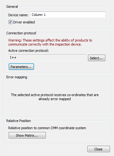

  3. 若要防止 PowerInspect 连接到测量设备 1,请取消选中“启用驱动器”复选框。
    取消选中此复选框使您可以在其中一个测量设备不可用时,使用双机检测。它可防止所有打开的文档都连接到该测量设备,并自动禁用碰撞预测。
  4. 单击“选择”,然后双击“选择连接协议”对话框中的“I++”。

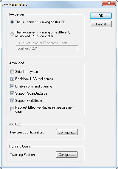

  5. 单击“参数”。系统将显示“I++ 参数”对话框。
  6. 选择“此计算机上正运行着 I++ 服务器”。
  7. 在“高级”区域中,选择正在运行的 I++ 服务器的设置,然后单击“确定”关闭对话框。
  8. 若要查看在先前的校准中为此测量设备计算的变换矩阵,请单击“显示矩阵”。
  9. 在“CMMDriver 配置”对话框中,单击“关闭”。
  10. 单击“工具”选项卡 > “测量设备 2” > “配置”。
    系统将显示“CMMDriver 配置”对话框。
  11. 若要防止 PowerInspect 连接到测量设备 2,请取消选中“启用驱动器”复选框。
  12. 单击“选择”,然后双击“选择连接协议”对话框中的“I++”。
  13. 单击“参数”。系统将显示“I++ 参数”对话框。
  14. 选择“I++ 服务器运行在网络上的某个计算机或控制器上”。
  15. 在“I++ 服务器名称或 IP 地址 + 端口”框中,输入运行第二个测量设备服务器的计算机的 IP 地址。
  16. 在“高级”区域中,选择正在运行的 I++ 服务器的设置,然后单击“确定”。
  17. 若要查看在先前的校准中为此测量设备计算的变换矩阵,请单击“显示矩阵”。
