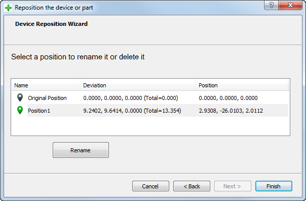

  2. 在“坐标”对话框中,单击“重新定位” 按钮。系统将显示“设备重新定位向导”。
  3. 选择“编辑以前创建的位置”,然后单击“下一”。系统将显示以前位置的列表。
  4. 选择要使用的位置。实现此目的:
    • 若要重新命名位置,请单击“重新命名”,键入新名称,然后单击窗口的白色区域以确认新名称。
    • 若要删除位置,请按 Delete 键,然后单击确认对话框中的“是”完成删除。
    或者,在列表中的某个位置上单击鼠标右键,然后从关联菜单中选择“重新命名”或“删除”。
  5. 单击“完成”以关闭向导。
