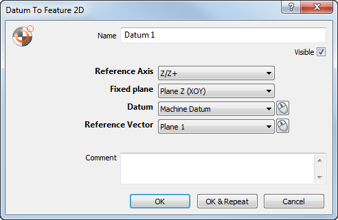

创建旋转到 2D 特征的基准的步骤
使用基准到 2D 特征项可通过旋转现有基准的轴,使其与投影到指定平面的二维特征的矢量平行来创建基准。
若要创建旋转到 2D 特征的基准,请执行以下操作:
  1. 单击“对齐定位和基准”选项卡 >“基准”面板 >“到特征 2D”。
  2. 输入项目的名称。该名称在检测次序、报告和信息选项卡中使用,并在参考其他项目中的项目时使用。
  3. 若要在 CAD 查看中显示基准,请选中“可见”复选框。
  4. 在“基准”列表中,选择要旋转的基准。
    单击 以使用鼠标从 CAD 查看中选择项目。
  5. 在“参考轴”列表中,选择要与投影矢量对齐的基准轴。
  6. 在“参考矢量”列表中,选择要与基准对齐的矢量。
  7. 在“固定平面”列表中,选择参考矢量投影到的平面。
  8. 在“注释”框中输入有关该项目的任何额外信息。
  9. 单击“确定”将基准添加到检测次序。
