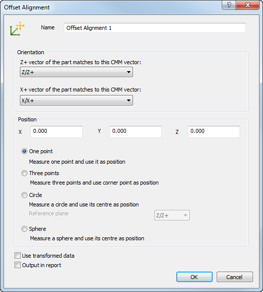

要创建偏移对齐定位,请执行以下操作:
  1. 在检测次序中选择定义层。
  2. 单击“对齐定位和基准”选项卡 >“对齐定位”面板 >“偏移”。系统将显示“偏移对齐定位”对话框。
  3. 为路线输入名称。
  4. 在“零件的 Z+ 矢量匹配此 CMM 矢量”列表中,选择与 PCS(CAD 基准)的 Z+ 矢量对应的测量设备原点的轴。
  5. 在“零件的 X+ 矢量匹配此 CMM 矢量”列表中,选择与 PCS(CAD 基准)的 X+ 矢量对应的测量设备原点的轴。
  6. 在“X”、“Y”和“Z”框中,输入与零件上的测量点对应的点的 PCS 坐标。
  7. 选择一种测量方法。选择:
    • “1 点”可探测与指定坐标对应的点。
    • “3 点”可通过探测 X、Y 和 Z 轴上的点来指定主平面的位置。对齐定位点是从平面相交的拐角计算得到的。
    • “圆”可从探测圆的圆心计算点的位置。在下拉列表中选择条目,以指定圆所在的参考平面。
    • “球”可从探测球的中心计算点的位置。
  8. 如果检测次序包含的构造特征使用由不同测量设备或在不同设备位置获取的测量值,请选中“使用变换后数据”复选框。这会将设备坐标转换为 CAD 坐标,以便所有计算都使用通用参考系统。
    如果检测中的所有坐标均通过一个测量设备在一个位置收集,或者检测次序不包含构造特征,则该复选框不起作用。
  9. 若要在报告中包含此项的详细信息,请选中“报告中输出”复选框。
  10. 单击“确定”保存对齐定位并关闭对话框。
注: 在测量对齐定位之前,请确保零件的轴与测量设备的轴正确对齐。
