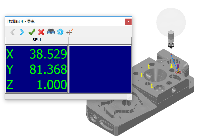

在探测引导曲面点时,CAD 查看会将点显示为目标,以便您可以进行探测。例如:

使用“导点”对话框
使用“导点”对话框可在探测后接受每个点。点击:
可移动到组中的上一个导点,并在对话框的左侧显示其详细信息。PowerInspect 会等待您探测点。
可移动到组中的下一个导点。PowerInspect 会等待您探测点。
可保存探测点并关闭对话框。
可关闭对话框并创建组,而不保存探测点。
可在垂直于点法向的查看中显示要探测的点。
可更改探测参数。
可将测头定位在目标点处。此按钮仅适用于 CNC 连接。
对话框左侧会显示当前导点的位置;对话框右侧会显示导点与探测点的位置之间的差异。dL(偏差长度)是探测点与导点之间的距离;该值的颜色指示探测点是在公差内(绿色)、公差以下(浅蓝色)还是超出公差(黄色)。
“导点”窗口底部的进度条会显示测头与点的接近程度。当该进度条显示为绿色时,表示测头在公差内。
