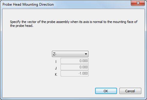

  3. 在“测量设备”选项卡的“测头座”区域中,选择要使用的测头座,然后单击“校准”。
  4. 在“测头座装夹方向”对话框中,从下拉列表中选择条目以指定测头座与哪个测量设备轴平行。
    或者,若要指定安装方向,请选择“自定义”,然后在“I”、“J”和“K”框中输入矢量。
