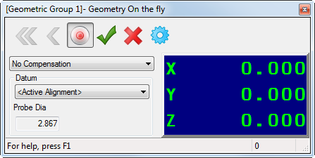

  2. 单击“几何形体”选项卡 >“点”面板 >“探测”>“单点实时”。系统将显示“实时几何形体”对话框,且 CAD 查看将全屏显示,以便您可以在零件上的任意位置获取点。

    “测头直径”框会显示测头的直径。
  4. 选择要相对于其报告坐标的“基准”。
    该基准还用于沿指定轴补偿测头半径。
  5. 探测该点。PowerInspect 将在窗口右侧显示点的坐标。
  6. 使用“实时几何形体”对话框指定点的处理方式。单击:
    可删除所有探测点。
    可删除上一个探测点。
    可将所有探测点保存到组。如果取消选择该按钮,则不会保存点;这使您可以探测点以仅供参考。
    可保存探测点并关闭“实时几何形体”对话框。您可以在“信息”选项卡上查看点的详细信息。
    可关闭对话框而不保存任何探测点。
    可在“测量参数”对话框上显示“检测点”选项卡。
